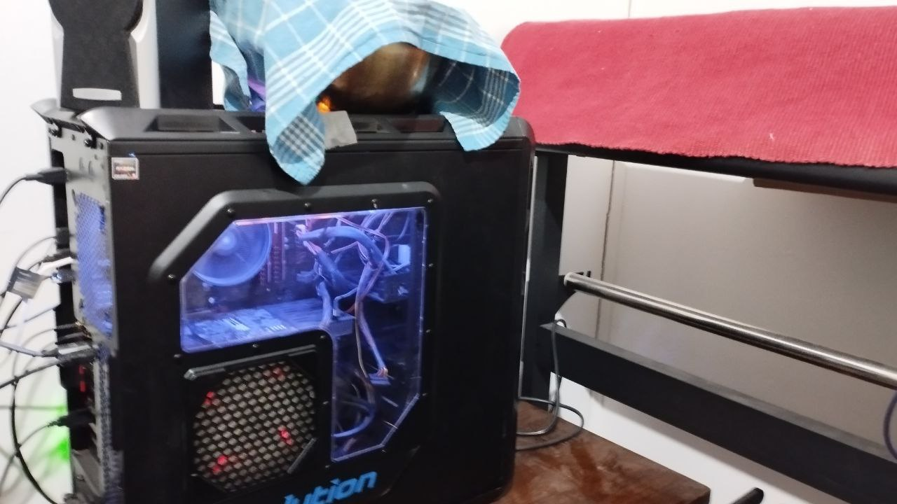

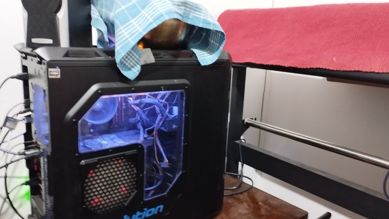

Bueno, finalmente tan mal no se está portando.
Lo importante es ver el lado positivo y sacarle ventaja.
Ver adjunto 34735
La masa del pan sube bien.

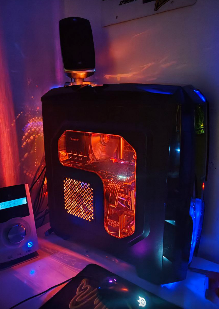

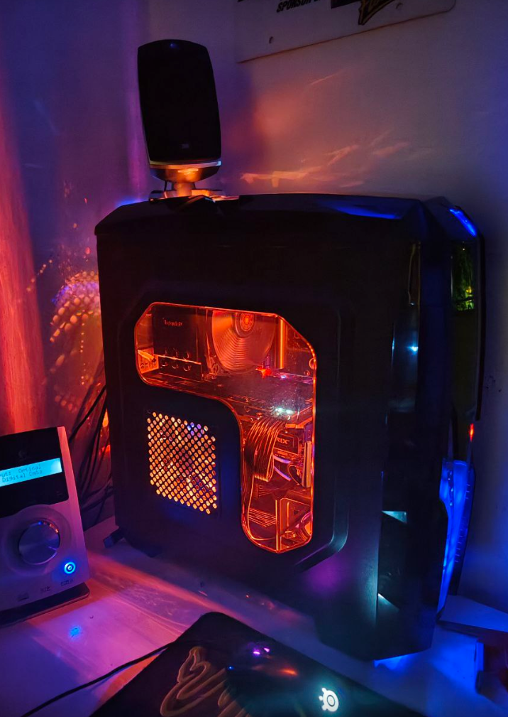

Jajaja oye creo que tuve casi el mismo gabinete con mi tarro, y creeme que el gabinete hace una diferencia BRUTAL en las temperaturas sobretodo en la GPU, alcanzaba tranquilamente 70º
Creo que no tengo fotos pero era el mismo layout de fan de 120 por el costado con un intake inútil
Cambié el gabinete y la diferencia fue rotunda

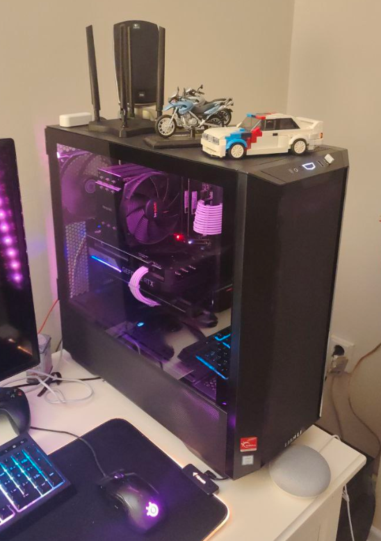

Encontre la foto!! :xd
Prácticamente el mismo tarro gabinete, pense que tenía una ventilacion digna hasta que lo cambié por un LianLi LanCool III La diferencia mas notoria es que ya no sale aire caliente por detrás
Mi consejo es que te ahorres unas lucas y hagas un upgrade de torre, total una de buena factura puede durarte AÑOS y AÑOS para futuros upgrades.
Otra cosa, cambia ese cooler OEM

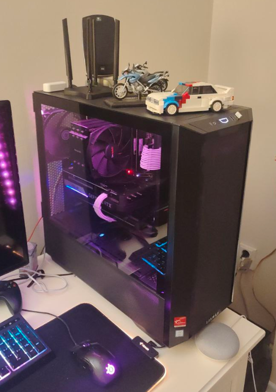

Ver adjunto 34768 Ver adjunto 34769
Yo tenia un gabinete NZXT S340, bien bonito, minimalista al máximo, pero como era cerrado el frente, tenia un flujo de aire como el culo, en verano tenia que sacarle la tapa lateral, si no, se reiniciaba jugando. Hace unos meses compre ese mismo Lian Li,que tiene malla en el frente y nunca mas tuve atados de T° , tengo un I7 12700KF con una 3060Ti.
