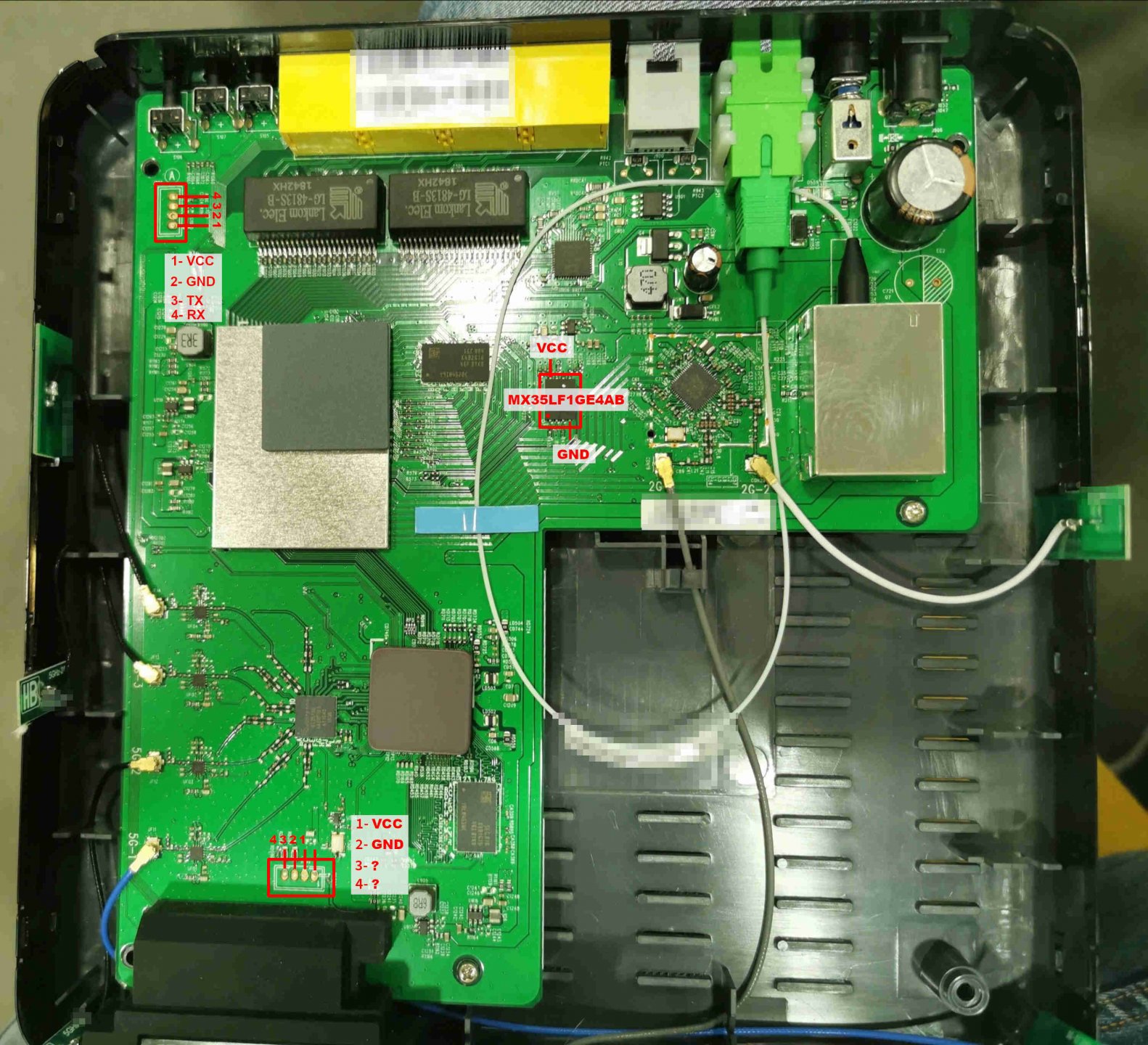

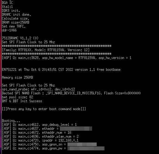

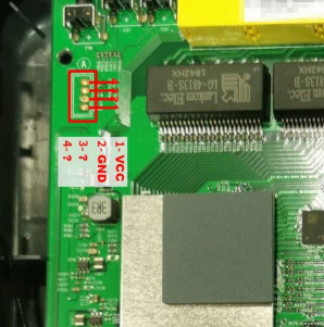

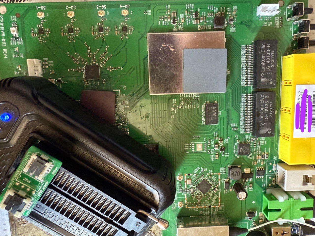

¿Alguien sabrá como se podrán flashear dichos routers?, he estado experimentando con mods y en caso de cagarlas necesito poder cargar el firmware de stock, ya que obviamente no estaría disponible la interfaz web al estar trabajando sobre micro_httpd.
Vi que al interior tienen lo que parece ser un puerto jtag y otro serial, pero sobre ssh y serie según entiendo se llega a cms y no a una consola útil. Y nunca he usado jtag.

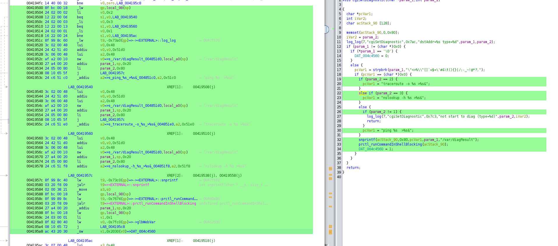

A nivel de backend, lo siguiente es mas complejo, requiere instalar ghidra (usando snap por ej), (otros decompiladores eran de pago y no pude desensamblar para MIPS 32 V1)(con objdump para mips 32 tampoco pude).
Bash:
sudo snap install ghidra
Según lo que pude leer, éstos equipos usan micro_httpd como servidor web debido al poco uso que tienen sus paneles administrativos (porque acme advierte sobre lo mal que funciona el software bajo alta demanda).
Ahora que ya lo hemos instalado, creamos un nuevo proyecto e importamos bin/httpd.
Damos doble clic en httpd y se abrirá una ventana nueva. Nos preguntará si queremos realizar un análisis, le decimos que si y dejamos la configuración del análisis tal cual viene. Esperamos... (en la parte derecha inferior de la pantalla aparece el status del análisis). El CPU irá a todo vapor, es normal. Luego nos preguntará si queremos ir a la función main (es indiferente).

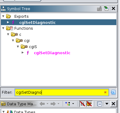

En la ventana izquierda llamada Symbol Tree, tenemos que buscar la función "cgiSetDiagnostic".
En la pestaña de la derecha tendremos el resultado del análisis para la función.
C:
void cgiSetDiagnostic(char *param_1,int param_2)
  char *pcVar1;
  int iVar2;
  char acStack_90 [128];
  memset(acStack_90,0,0x80);
  iVar2 = param_2;
  log_log(7,"cgiSetDiagnostic",0x7ac,"dstAddr=%s type=%d",param_1,param_2);
  if (param_1 != (char *)0x0) {
    if (*param_1 == '\0') {
      DAT_004c4560 = 0;
    else {
      pcVar1 = strpbrk(param_1,"\"<>%\\^[]`+$=\'#&\t(){}|/;-_~!@*?,");
      if (pcVar1 == (char *)0x0) {
        if (param_2 == 2) {
          pcVar1 = "traceroute -o %s >%s&";
        else if (param_2 == 3) {
          pcVar1 = "nslookup -h %s >%s&";
        else {
          if (param_2 != 1) {
            log_log(7,"cgiSetDiagnostic",0x7c3,"not start to diag (type=%d)",param_2,iVar2);
            return;
          pcVar1 = "ping %s  >%s&";
        snprintf(acStack_90,0x80,pcVar1,param_1,"/var/diagResult");
        prctl_runCommandInShellBlocking(acStack_90);
        DAT_004c4560 = 1;
  return;

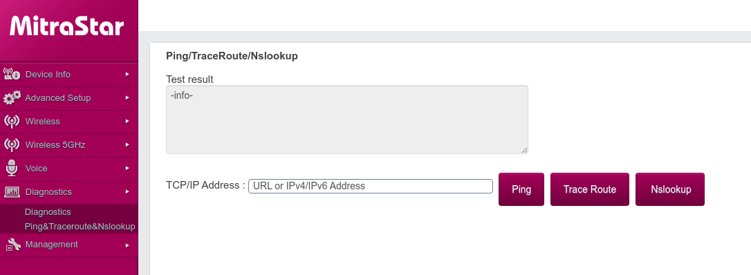

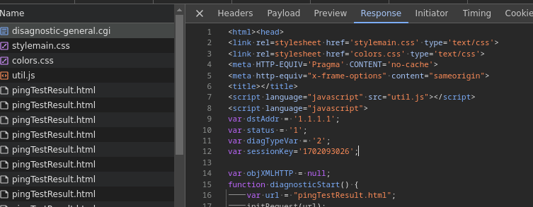

Antes de proseguir, hay que analizar la pantalla de diagnóstico en la interfáz avanzada, procedamos.
Con el dev tools abierto (F12) hacemos un traceroute a 1.1.1.1 como en la foto.
En la pestaña networks veremos lo siguiente al cabo de un rato.
Para el endpoint disagnostic-general.cgi veremos 3 parámetros que viajan vía HTTP POST. El sessionKey es recalculado en cada petición. diagTestType es el tipo de operación a realizar (1: ping; 2: traceroute; 3: nslookup). diagAddr es el input que nos interesa.
Para construir una herramienta que permita automatizar todo, se necesita de sessionKey, por lo que si miran el response de disagnostic-general.cgi, verán que sessionKey es reescrito siempre.

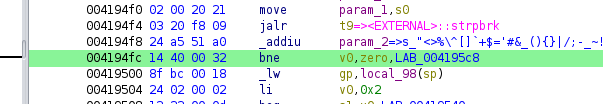

Tendríamos una forma de ejecución remota de comandos en el router. Para que eso suceda hay que trabajar en ghidra.
La instrucción bne debe ser reemplazada por un j a la dirección 00419508, de forma que siempre se ingrese a "// Punto de ingreso" (mirar el código de mas arriba).
Código:
j 00419508
El bloque que deberíamos conseguir ejecutar es el siguiente:
Hasta aquí por ahora.

Respecto del reverse que pienso realizar
A parte de la modificación anteriormente dicha, creo que sería mas fácil cargar todo directamente en algún modo, por ej con trace route.
C:
if (param_2 == 2) { // Punto de ingreso
    // Pasar de esto
   // a esto
    pcVar1 = "              %s >%s&";
Y manejar todo desde el front enviándo el comando completo con diagTestType siempre en 2.

Para el Askey-RTF8115VW. Creo que son puertos seriales. Van con 3.3V. No se si arriesgarme a soldar pines para los cables jumber dupont hembra porque tengo que devolver el equipo al domicilio respectivo. (La foto es referencial, pero el edit es mío).
Para quien se aventure con un conversor USB-TTL, tendrá que averiguar TX y RX por si mismo. Y si el aventurero/a quisiera proveer feedback, edito la foto con la info nueva.
Me da curiosidad saber que será el cuadrado plomo que está encima del chasis blindado. Tiene una textura parecida a la piedra de afilar de la cocina. Supongo que será un dicipador, pero nunca había visto uno asi.
cliobrando
6 Mayo 2021
220
Ese es el serial, hace poco me conecte para revisar los datos y poner un equipo externo
Código:
BGA IC
Xtal:1
DDR3 init.
DRAMC init done.
Calculate size.
DRAM size=256MB
Set new TRFC.
ddr-1066
7512DRAMC V1.1.2 (0)
Set SPI Flash Clock to 25 Mhz
[Family: RTF81XX, Model: RTF8115VW, Version: 12]
[ASP] Q: main.c:3628, asp_hw_model_name = RTF8115VW, asp_hw_version = 1
EN751221 at Thu Oct 6 20:43:51 CST 2022 version 1.1 free bootbase
Memory size 256MB
spi_nand_probe: mfr_id=0xef, dev_id=0xaa
Dected SPI NAND Flash : _SPI_NAND_DEVICE_ID_W25N01G, Flash Size=0x8000000
bmt pool size: 81
BMT & BBT Init Success
[[[Press any key to enter boot command mode]]]

debajo del blindaje esta el cpu EcoNet EN751221 (uart superior) y el otro disipador mas pequeño maneja el wifi 5g cpu Quantenna (uart inferiror) imagino podrias tener shell si editas las variables `bootargs` (sin guardar obviamente). tengo ese gpon guardado por ahi pero es el que me instalo movistar obviamente nunca lo use xD me recuerdo que hice dump del nand spi 128mb y la spi que esta debajo del pcb que es para el cpu quantenna

Me pude conectar al puerto de serie finalmente. @cliobrando gracias por confirmar el puerto, me ahorré soldar extra.
Aunque sin el conversor usb ttl tuve que usar un ESP32, propiamente un ESP-WROOM-32. Así que mientras compro y llega el aparatito dejo documentado el proceso.
Askey-RTF8115VW - Puerto de serie.

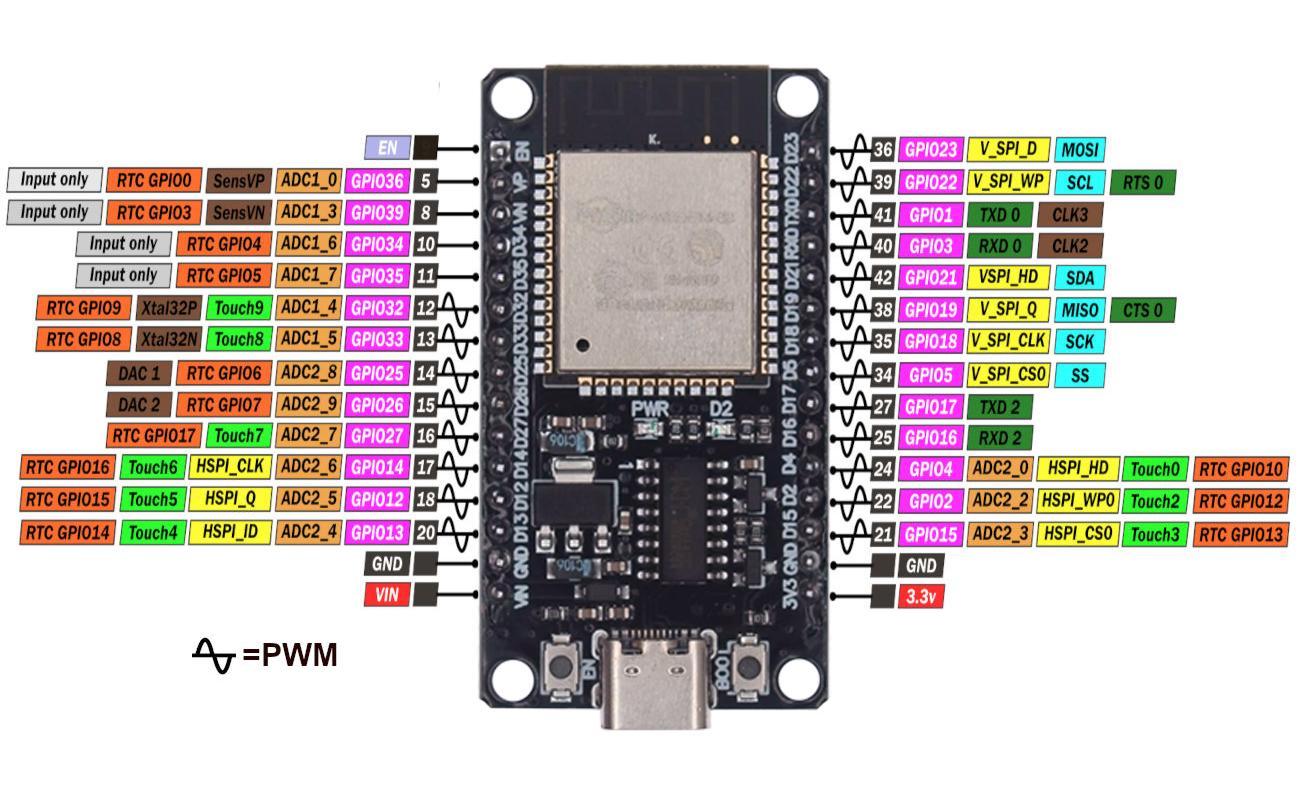

Respecto al ESP32
La que tengo es la siguiente (esp-wroom-32):
Pinout
Para quienes desconozcan del tema y se quieran aventurar, porque a parte de usarlo cono conversor ttl, tiene muchos otros usos.
Conexión PC <-> ESP32 <-> Router
Ésto es importante de explicar, porque es mas o menos confuso si uno no tiene mucha idea con estos aparatitos.
Hay 2 conexiones seriales en el ESP32, una que usa de cara al pc, y otra de cara a algún circuito o aparato (en este caso el router).
Si es la primera vez que se aventuran con dicha placa, dejo unos links para leer.
(Hay que bajar la última versión del IDE de arduino)
Installing the ESP32 Board in Arduino IDE (Windows, Mac OS X, Linux)
Programar ESP32 con Arduino IDE
Abajo el código para conectarse. Si se fijan en la foto del pinout de la placa, el GPIO 16 y 17 tambien funciona para RX y TX respectivamente. Y la conexión al router se realiza cruzada.

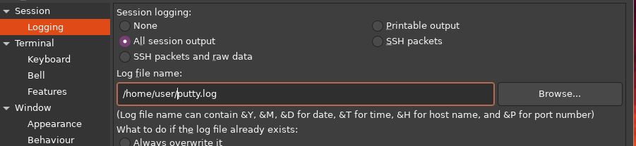

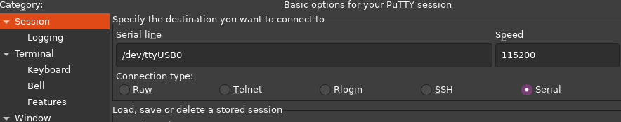

Acá la configuración para conectarse con putty.
La idea es guardar el log con toda la conexión para un posterior análisis.
Ahora así a conectarse:

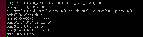

4. Presionar el botón EN
En la consola va a salir el mensaje de boot (creo), servirá para confirmar que todo esté correctamente conectado entre el esp y el pc.
5. Encender el router y dejarlo bootear hasta que inicie la wifi. La data empezará a llegar desde el momento en que se presiona el botón de encendido del equipo. Si el programa lo cargaron tal cual, y los pines fueron conectados correctamente no debería haber problema.

Tal cual, entras con root con la misma clave del reverso con la que se ingresa al panel avanzado.
Adjunto el log para el Askey-RTF8115VW en la conexión serial. (Ideal verlo en una fuente de 14 en adelante, mejora mucho la fatiga visual).

Otra cosa que me llamó la atención, dentro del log aparecen los 2 firmwares, el que venía y el nuevo que se instaló con la actualización
Código:
[BRD] I: 0, 0.000, asp_img_version_0 = g13.12_RTF_TEF001_V8.21
[BRD] I: 0, 0.000, asp_img_version_1 = g14.9_RTF_TEF001_V9.9
Por último, para quienes no quieran usar putty. Se puede usar picocom o screen (aunque a veces no funciona bien y la curva es mas alta).
Bash:
picocom --logfile rtf1585vw-uart.log --omap delbs -b 115200 /dev/ttyUSB0
--omap delbs hace que la tecla de borrado del teclado (retroceso o backspace) reemplace los caracteres por espacios vacíos, para mas info.
Código:
picocom --help
Esto ya equiere práctica y algún tutorial.
Bash:
screen /dev/ttyUSB0 115200,crtscts

deje un Brick en mi modem xD
actualice via Bootloader http-server no obtuve ningun error en el log xD
Screenshot 2024-12-10 at 15-47-18 TC Rescue Page — Navegación privada de Mozilla Firefox.png
*Mod tclinux.bin
Código:
bldr> httpd
PBUF_POOL_BUFSIZE = 256
tcp_bind()
Local Port = 0
tcp_bind: bind to port 80
bldr> START TO RECEIVE the FILE
START TO CLOSE the FILE
Received file:
rcvdata_size = 27016664
start = 0x800202EA
Real crc code: 978B73C9
Check data success, prepare to upload
Firmware is uploaded successfully!
dump original tclinux-slave.bin upload xD tampoco se recupero el modem :p
Código:
bldr> httpd
tcp_bind()
Local Port = 0
Received file:
rcvdata_size = 26814282
start = 0x800202E8
Real crc code: AC334B78
una vez booteo "ASP_BOOT" con la imagen tclinux backup original que respalde me qedo un lindo brick nuevamente xDDDDD aca log

intentare mas tarde volver hacer repack nuevamente. Verifique el crc checksum y todo esta ok xD creo que algo me esta pasando por alto, a sacar la SPI-NAND para escribir el bakcup y recuperar el modem
cliobrando
6 Mayo 2021
220
Me imagino que el updater no esta esperando un dump como entrada, sino una imagen de firmware, o un dump sin bootloader. O algo con magia.
arrobazoCL
31 Diciembre 2023
20
verifica checksum, si vez la imagen tclinux (header+kernel+squashfs) en la particion mtd4 y 7(slave)
el header 0x100 muestra la informacion direccion y tamaño del kernel. squashfs, crc32 checksum y otras cosillas como version fw model bla bla
la funcion para actualizar el fw via httpd solo verifica que el crc sea correcto y no suba un fw corrupto me imagino xD
Ya recupere el modem xD
