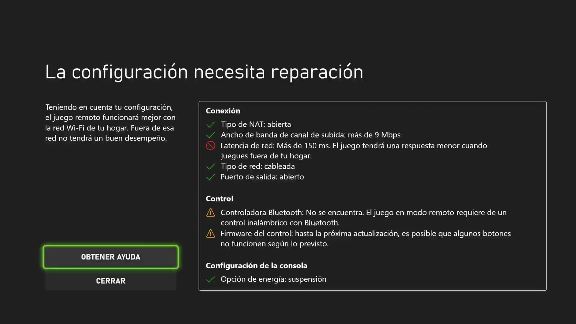

Buenas noches.
Me gustaría saber cómo puedo bajar la latencia con mi Xbox Series S al momento de hacer juego remoto.
En mi contexto: Soy cliente de Entel con el plan de 940 MBPS que me otorga este ONT Huawei HG8145X6-10 con un par de routers Huawei Wi-Fi AX2.

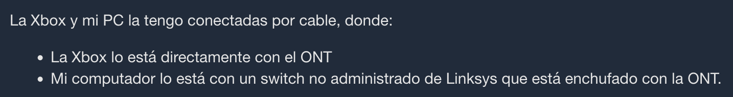

La Xbox y mi PC la tengo conectadas por cable, donde:
  • La Xbox lo está directamente con el ONT
  • Mi computador lo está con un switch no administrado de Linksys que está enchufado con la ONT.
Tanto el PC como la Xbox están con el DNS de Cloudflare.
He activado el UPNP en la configuración del ONT, y al hacer pruebas de juego remoto me arroja que tengo una latencia de más de 150 ms.
Me arrojó una vez que la latencia estaba debajo de los 150ms pero encima de los 60, pero la mayoría de las veces me arroja que tengo esta latencia extendida.

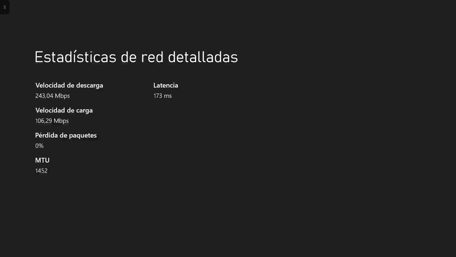

Estas son mis estadísticas de red detalladas.
Me gustaría agotar en primera instancia todas las vías legítimas (por decirlo de un modo) para poder bajar la latencia con Entel, antes de saltar a poner el ONT en modo bridge y cosas como esa.
¿Estiman que debería pedirles que me saquen el CG-NAT y me den una IP pública? ¿O quizás pedirles que me habiliten alguna función de QoS como el etiquetado DSCP? ¿O debería irme directo a operar con modo bridge en el ONT y aprovechar los routers y mi switch de paso?

OK, entonces tienes 3ms ping idle, 15ms de bajada desde el servidor entel a tu PC y 38ms de ping de subida desde tu equipo al servidor...
Apesta a CGNAT por IPv4.
Recomendaria probar deshabilitando IPV4 y probando si puedes conectarte solo por IPV6, y hacer la prueba de nuevo. De otro modo lo que queda es llamar a soporte Entel y ver que se puede hacer con tu caso. Dudo que te pesquen eso si, pero no se pierde nada con probar.
