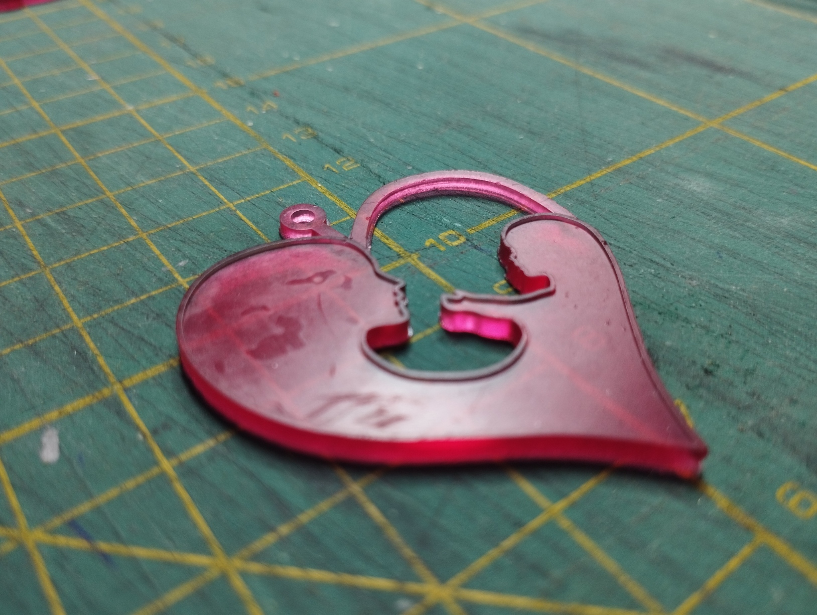

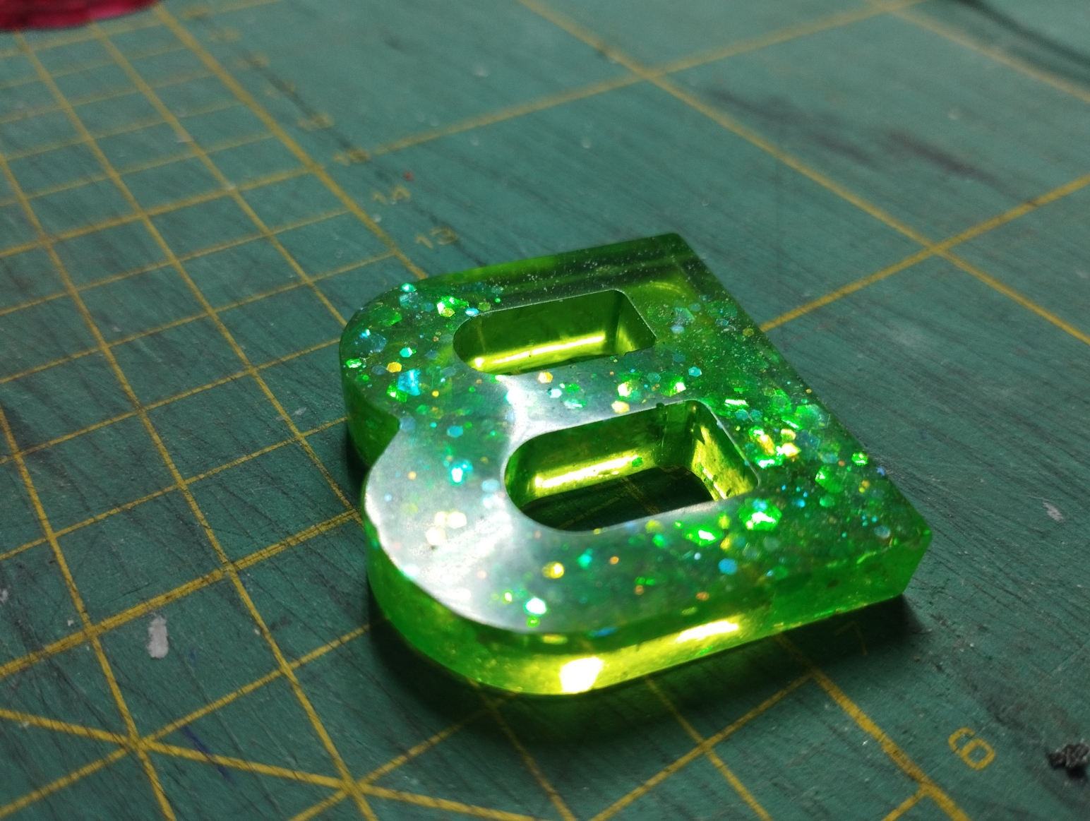

Como ayuda visual, así se ve uno de molde liso (por vaciado, sin usar impresora) :
Brilla como vidrio.
Y esta está hecha con la impresora 6K:
No brilla prácticamente.
Con lija número 10.000 logro ese mismo tono opaco en cualquiera de las dos opciones. Y en ambos casos necesito saber cómo pulir, con qué o si hay algún otro proceso que sirva para eso.
